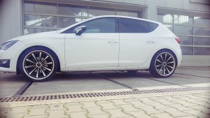

Ja habe aber 8,5 x 19 Cor.Speed Arrows.
Hätte ich evtl noch dazu schreiben sollen.
Das Foto ist ca 10 Wochen alt also noch ohne Bodykit.
  • [5F] DISKUSSION: Felgen/Reifen Kombination Beitrag #4.504
wäre eine nützliche Info gewesen :p :)
EDIT: das auf dem Bild wär mir auch zu hoch. Ich hatte ca. 325 RMK angepeilt.

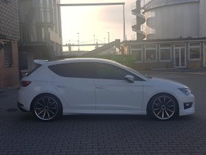

Wie tief kommt man beim Cupra mit den originalen Rädern (8x19 ET 50 235 35 19) mit einem Gewinde runter, ohne Kotflügel zu ziehen / GFK Kotis zu verbauen etc. ? Ich bin ein wenig skeptisch bezüglich der 235er Reifen. Ich hatte mal einen sehr breiten 225er Reifen am Golf 5 R32 und dieser hatte an der HA mit -2.5 Grad Sturz bei 325 RMK geschliffen :(
Ich fahre auch einen Cupra mit den Serienfelgen und original 235er Reifen.
Passt mit einem KW V2 bei 320mm RMK ohne Probleme. Einzig die komischen Flapdinger sind ab. Fahrwerk ist auch relativ weich eingestellt.
