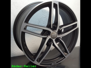

Audi Felgen AEZ Genua
Hallo, ich habe eine Frage, könnte sehr günstig einen Satz Audi AEZ Genua Felgen bekommen hier mal die Maße,
8x19 ET 40.
Es gibt ein Gutachten aber da steht nur der Q3 drin und komische Reifengrössen ala 245 er usw.Leider keine 225 35 19.
Lieber lassen oder meint ihr das geht.
Habe einen Seat Leon FR 1.4 ST 125 PS.
Der Preis für alle 4 beträgt nur 349 €.. neu!

Das liegt daran, dass diese Felge (zumindest Stand meiner Recherchen) nur ein Gutachten für den Q3 hat. Eine Eintragung beim Leon wird also sehr schwierig, sodass sich die vermeintlich günstigen Kosten wieder verrechnen.
  • [5F] DISKUSSION: Felgen/Reifen Kombination Beitrag #4.528
Es würde von Rial eine Felge mit Gutachten geben also sozusagen ein Vergleichsgutachten, aber ob das klappt, schade eigentlich Hammer Angebot!
  • [5F] DISKUSSION: Felgen/Reifen Kombination Beitrag #4.529
Es würde eine Rial Felge geben? Das hier ist doch aber eine AEZ Felge? Den Zusammenhang versteh ich nicht....... denn du hast ja ein Gutachten, womit bestenfalls eine Einzelabnahme möglich wäre. Wieso also ein Vergleichsgutachten?

Fahr am besten zu deinem TÜV Menschen des Vertrauens und frag nach ;) An sich sollten die Traglasten nicht dagegensprechen. Sofern die Freigängigkeit vorhanden ist, kann man sowas eingetragen bekommen. Ich hatte 8x19 ET 50 Rotor Felgen vom RS3 auf meinem Golf 5 R32. Der RS3 hat serienmäßig 235er Reifen, ich hatte aber 225er aufgezogen. Mit der Eintragung hat es geklappt, da die Traglasten vom Reifen und der Felge eingehalten wurden.
  • [5F] DISKUSSION: Felgen/Reifen Kombination Beitrag #4.534
AW: Audi Felgen AEZ Genua
Ja genau so hab ich mir das auch gedacht, ich geh am besten zu BTS Racing da klappt das wenigstens, hab da mit meinem GTI auch alles mögliche machen lassen.
