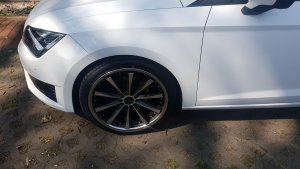

Also habe heute mein wagen abgeholt aus der Werkstatt habe 30mm Federn von ST verbaut bekommen und Cor.Speed Arrows 8,5x 19 ET 45 auf 235/35 R19.
