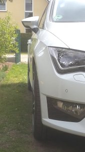

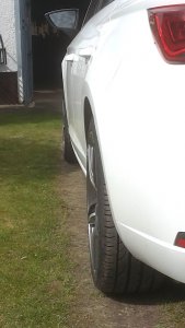

Diskutiere [5F] DISKUSSION: Felgen/Reifen Kombination im 5F - Fahrwerk & Räder Forum im Bereich 5F - Tuning; schon heftig gezogen die Reifenflanke :D
  • [5F] DISKUSSION: Felgen/Reifen Kombination Beitrag #4.301

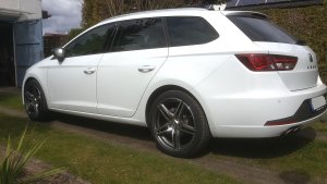

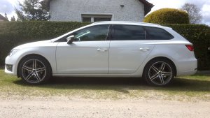

Also auf Grund der Erfahrungen hier im Forum hab ich mich dann füe eine 18 Zoll entschieden. Allzu hart (19 Zoll) wollte ich das dann doch nicht haben. Und ich muss sagen, von 17 auf 1 Zoll ist das schon deutlich zu merken. Hab deshalb mal die Tieferlegungs-Pläne erstmal nach hinten verschoben und muss nochmal überdenken.
Felgen sind von Borbet, anthrazit lackiert/poliert, 8x18 ET 40 mit Pirelli 225/40/18
