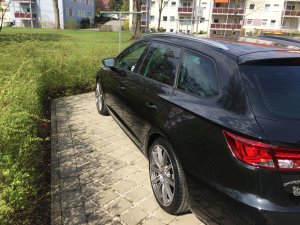

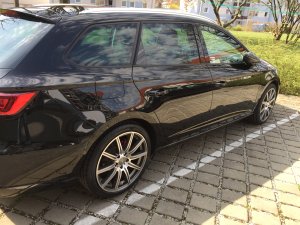

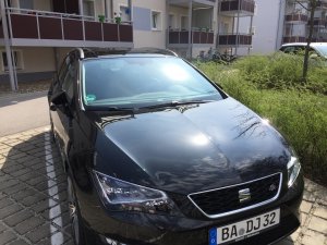

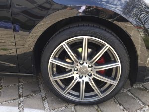

So habe auch endlich sommerreifen drauf 225/40/R 18 ( ET 45 ) mit Pirellie Zero GT denke kann man sehen

Pestesel: Die Felge ist 8x18 und das normale FR Fahrwerk?
Gesendet von meinem LG-D802 mit Tapatalk

Sers ja sind 8 x 18 Et 45 und das normale fahrwerk vom Fr
---------- Beitrag am 02.04.2017 um 16:09 Uhr ergänzt ---------- letzte Änderung am 02.04.2017 um 16:07 Uhr ----------
@nashman ja sind 8 x 18 mit ET 45 und das normale fahrwerk

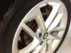

Eine Frage noch: Gibt es die Seat Performance Felge auch in 17"? Online habe ich die als 17" nicht gefunden..ich habe aber definitiv die Performance-Felge jedoch mit 17er Apollos (225/45) und finde das gerade etwas seltsam ..
  • [5F] DISKUSSION: Felgen/Reifen Kombination Beitrag #4.278
Cheezburger: Das ist keine Performance-Felge, denn die haben 18 Zoll.
Weiß jetzt leider den Namen nicht, aber diese 17-Zoll-Felgen an Deinem Auto gab es beim VFL zum Style zu bestellen.
