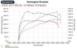

Hallo zusammen
Ich habe bei meinem 300er SW gemacht und APR Intake, LLK APR und DP HJS 76mm verbaut. SW aktuell Stage 2High.
Resultat 384PS 593NM.
Ich persönlich bin zufrieden, obwohl mir das Drehmoment Bauchschmerzen macht. Ich hätte eher 400PS und 550NM erhofft.
Was meint Ihr dazu? Wenn ich es noch fertig bringe Poste ich noch ein Foto der Diagramme.
  • [5F-Cupra] Leistungssteigerung Beitrag #1.588
Hier noch ein foto
  • [5F-Cupra] Leistungssteigerung Beitrag #1.589
Leistung kommt aus Drehmoment und Drehzahl. Im zweiten Diagramm ist bei Maximaldrehzahl fast das gleiche Drehmoment wie im ersten Diagramm vorhanden. Daher werdens keine 400 PS.
Ich würde aber dringend den Drehmomentbuckel am Anfang der Druckbegrenzung wegprogrammieren lassen. Der ist nur materialmordend.

Ich hätte eher bei dem Ladedruck, den die APR Software machen soll, Bauchschmerzen ;)
Habe im MeinR Forum etwas von 1.9Bar LD in der Spitze gelesen. Zum Schutz vom Lader sollte man eigentlich nicht höher als 1.6Bar Haltedruck.
  • [5F-Cupra] Leistungssteigerung Beitrag #1.592
Mit dem Serienlader sind 400 PS nicht sinnvoll machbar.
Mir ist es lieber, das Drehmoment baut sich mit auf, als in einen Drehmomentberg zu laufen bei 3krpm um dann wieder merklich abzufallen. Dieselcharakteristik finde ich doof. Daher fahre ich ja einen Benziner, damit das drehen auch Spaß macht und Sinn macht.
Ich würde von High-Torque auf Low torque machen lassen und schauen, das bei 6krpm noch 1,4 Bar gehalten werden. Dein enormer Drehmomentbuckel bringt nix ausser Verschleiss. Und schneller macht der auch nicht wirklich.
Sieht halt auf dem Papier toll aus, aber der Bereich ist ja auch sofort durchfahren.
Dein sonstiges Setup ist o.k.. Wobei ich mittlerweile der Meinung bin, das ein im Alltag gefahrener Cupra weder DP, noch Intake oder LLK braucht. Stage 1 ist leistungsmässig ausreichend. Fahrwerk und Aufhängung sind zu optimieren um schneller zu werden. Motor ist mit Stage 1 stark genug.

Ganz ehrlich? Das kann ich kaum glauben. Soviel Wärme wird vom dem Bisschen Öl, das durch den Lader strömt ja nicht ins Öl eingetragen. Und der vermeintliche "Rückstau", der angeblich auf den Zylinderkopf wirken soll, dem traue ich das auch nicht zu, nicht mal bei konstanter Volllast. Und die fährt ja keiner länger ein paar Sekunden oder allerhöchstens Minuten (nachts auf einer einsamen Autobahn im Osten).
Vielleicht hat dir das Thermomanagement ein Schnippchen geschlagen. Der aktuelle EA888 3G läuft nämlich bei höheren Lasten "kühler" als bei leichter Teillast. Deshalb in Anführungszeichen, weil es primär für Kühlmittel und Öl an den Messpunkten gilt. Oben im Zylinderkopf isses bei Volllast trotzdem heißer.
Sehr schön gesagt. Es gibt genug Baustellen - von den Reifen über die Motorlagerung (alle drei Lager!), die Querlenkerlager bis hin zur Kupplung (beim Handschalter).
Ich habe die Drehmomentbuckelabstimmungen der meisten "Tuner" noch nie verstanden. Der Verschleiß an ZMS, Getriebe und Antriebswellen, ja auch am Motor selbst ist ihnen offenbar komplett egal, die Fahrbahrkeit auch. Logo, die Folgekosten trägt ja der Kunde, und Drehmoment verkauft sich halt gut, schließlich geht's ums Geld. Und wenn der Kunde drei Monate später auch noch eine neue (sowie teure) Sportkupplung benötigt - umso besser.
Selten wird ein Thema so überbewertet wie das mit der DP, was eigentlich auf Deutsch Abgas- oder Hosenrohr heißt. Aber die deutsche Sprache ist in der "Tuningszene" ja total uncool. Sauteuer und bringt wenig.
Die angebliche "Entlastung" ist der blanke Hohn, denn das Argument wurde in die Welt gesetzt ausgrechnet von den Softwareverbiegern, die sich um die Belastung eines kleinen Serienladers sonst überhaupt nicht scheren. Für mich Realsatire pur.
Und dickere LLK? Ist es wirklich schlimm, wenn von 380 PS im Stau auf der Autobahn im Hochsommer bei flimmerndem Asphalt und bei 40°C vielleicht 20 oder 25 PS fehlen? Ist es wirklich 1000 € wert, damit dann nur noch 15 PS fehlen? Es lässt sich sowieso nicht ändern, bei hohen Außentemperaturen wird man niemals dieselbe Leistung haben wie bei niedrigeren.
Gerne vergessen wird auch, dass der dickere LLK mehr Wärme an die Außenluft abgibt (anders funktioniert das Prinzip eines Wärmetauschers nicht) und damit leider auch an den dahinter sitzenden Motorkühler. Dessen Effizienz wird also zwangsläufig verschlechtert. Super, die Ansauglufttemperatur sinkt, die Temperatur von Kühlmittel und Öl steigt. Das muss und wird sie tun. Der ohnehin durchs Tuning gestresste Zylinderkopf wird sich freuen.
Warum eigentlich klären die Tuner nie über diese Sachverhalte nie auf? Ich weiß, überfüssige Frage. Warum wohl.
Über die Sinnhaftigkeit von Filterboxentuning will ich mich erst gar nicht äußern. Nirgendwo sonst kann man sinnloser sein Geld verballern.
