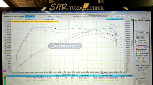

Info: Hier das gestrige Diagramm mit DREI Maps / RUNS vom Leon CUPRA 265 5F (2014) mit Serienhardware (keine Mods):
1. RUN (ROT): 265 PS Serien-Map = 289 PS | 411 NM
2. RUN (BLAU): 300 PS Serien-Map vom Cupra 300 draufgeflasht = 329.3 PS | 443 NM
3. RUN (GRÜN): Softe Stage 1 = 356.3 PS | 470 NM
Hat jemand 100-200 DRAGY Zeiten vom 300 Cupra (Serie) und vom 265/280/290/300 mit STAGE 1 zum Abgleichen?
