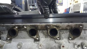

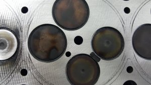

Hi, da mein kopf gerade runter ist hier Bilder mit aufegelgtem Haarlineal. Auch mein Saugrohr hats erwischt.
Lg Flo
