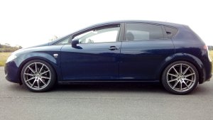

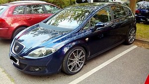

Endlich sind sie drauf...ein schnelles Foto von gestern Abend. Bei Gelegenheit mache ich mal bessere.

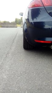

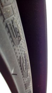

Hetcher hier die gewünschten Bilder, Auto ist durch den Regen etwas dreckig. Wie schon von mir geschrieben könnten die Räder für meinen Geschmack ruhig noch etwas weiter raus(ich hätte doch mal 8,5J ET45 nehmen sollen, die müssten auch passen, da der Reifen sich ja etwas zieht). Aber durch diese Kante am Innenkotflügel ist es an der HA für mich nicht möglich eine geringe ET als 45 zu fahren. Die Kante habe ich mal mit roten Punkten angezeigt damit man der Verlauf gut erkennen kann(Foto von unten in den Radkasten). Bis zum Koti ist noch mehr als genug Platz, nur die Radhausschale stört.
Trotz des Lächelns auf den Lippen war meine Fahrgemeinschaft nicht so glücklich über den Zwischenstopp um Fotos zu machen :p
zwei0 falls dich die Bilder auch interessieren, weil du meintest hinten ist in der Regel mehr Platz.
