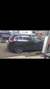

Schick mal Foto von der Tiefe
Gesendet von meinem C64

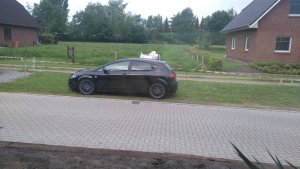

So da isser, nächste Woche zum tüv und dann mal schauen was es zu meckern gibt.
  • [1P] DISKUSSION - Felgen/Reifen-Kombination Beitrag #2.406
MichiDel ! Das sieht aber nicht wirklich tief aus da ist ja noch viel Platz . So wie das jetzt in der Ferne aussieht gibt es wohl überhaubt keine Probleme
  • [1P] DISKUSSION - Felgen/Reifen-Kombination Beitrag #2.407
Es ist ein hiltrec gewindefahrwerk verbaut, wenn ich ganz einschlage und in die Kurve war hat es schon vorne geschliffen, ich denke das ist die schraube an der radhausschale. Diese habe ich dann schon mit dem Heißluftfön bearbeitet aber schleift noch. Daher etwas höher gedreht. Ich will zum tüv, er soll sich das angucken und mir sagen was noch geht.
  • [1P] DISKUSSION - Felgen/Reifen-Kombination Beitrag #2.408
OK ! So soll es ja auch sein, der Tüv schreibt Dir dann vor in welcher Stellung (cm Abstand )die Abnahme erfolgt , das wird dann schriflich festgehalten . Wenn Du dann selber was veränderst und es kommt zum Crash dann kann genau verfolgt werden ob Du daran rumgebastelt hast, dies nur zur Info
  • [1P] DISKUSSION - Felgen/Reifen-Kombination Beitrag #2.409
Ja das ist richtig. Aber er soll mir vorher sagen was möglich ist. Dann kann ichs so einstellen und dann soll er es abnehmen. So haben wir das mit unserem tüver bis jetzt immer gemacht und es hat auch meist klappt.
