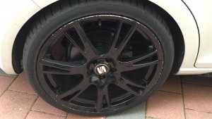

Ich habe eine Frage zu meinem gebraucht gekauften Seat Leon FR / 2012 und den darauf montierten schwarzen 19 Zoll Abrera 01 Felgen.
Hatte einen bescheuerten Bordsteinschaden und 2 Felgen sind sehr sehr demoliert, auch noch paar andere Sachen ....
Ist in der Werkstatt und diese finden keine 19 Zoll Abrera 01 Felgen - diese zu reparieren, ok, aber es sollten 2 neue drauf
da der Schaden über die Vollkasko abgewickelt wird. Selbst bei Seat bis jetzt keine positiven Aussichten auf 2 neue Felgen.
Auch bei Gundlach (Hersteller) keine Chance ..... - das waren meines Wissens doch original Seat Performance Felgen ...?
Hat jemand von Euch Rat und Tat woher man diese Felgen sonst noch beziehen könnte, neu?
DANKE und sportliche Grüße

@Leonlurch
Laut meiner Recherche gab es die Felgen 2016 nur als Kompletträder zu bestellen
Bestellnummer Z226359YBB15F6 mit Bridgestone Potenza S001 225/35R19
und Z226359YHE25F1 mit Hankook Ventus S1 225/35R19 88Y
Da diese Angebote schon lange ausgelaufen sind ist es eher unwahrscheinlich die Felgen neu zu bekommen.
Eventuell noch über die Teilenummer auf den Felgen.

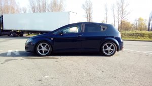

235er und tief könnte schon eng werden, wie darksun schon schrieb hat der Cupra eine etwas breitere Spur. Bei meinem 1P 1.4 TSI hatte ich mit schmalen 225er von Hankook 8Jx18ET45 und Gewindefahrwerk 75mm tiefer keine Probleme, ich musste an der Lasche gar nichts machen. Leider habe ich kein Foto mit den 18ern, sondern nur die 17er im Wintermodus.
