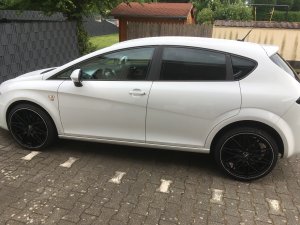

Hallo, habe Ein Problem mit dem Tüv, vielleicht kann mir jemand hefen, der die gleiche Radkombi hat. Haben eine Seat Leon 1p von 2011
Damina DM02 8,5x19 5x112ET45
Tomason Sortrace 225/35 R19
Hinten ist es ok, aber vorn war es dem TÜV um 0,5-1cm zu breit. Ich habe nicht vor da etwas anzubauen. Es schleift nix, läuft einwandfrei und es besteht keine Tieferlegung dazu. würde es bei einem 2. Prüfer versuchen, da ich bei ihm eh vermute, er wollte etwas finden und die Felgen kamen gerade recht.
Falls ja, wäre dann die Frage, ob ich den TÜV Bericht ohne Name als Vergleich nutzen könnte um es beim nächsten Vorführen vorzuzeigen.

  • [1P] DISKUSSION - Felgen/Reifen-Kombination Beitrag #2.512
Würde es bei einer anderen Station/Prüforganisation versuchen, ist eine gängige Kombination.
P.S. Eine Tieferlegung würde hier die Abdeckung verbessern.
  • [1P] DISKUSSION - Felgen/Reifen-Kombination Beitrag #2.513
Ich möchte hier kein Spielverderber sein, aber auf dem ersten Bild sieht es schon so aus als wäre die Lauffläche im vorgeschriebenen Winkel nicht abgedeckt.
  • [1P] DISKUSSION - Felgen/Reifen-Kombination Beitrag #2.514
Das mit der Lauffläche gibt es so nicht mehr. Es zählt die gesamte Rad-Reifen-Kombi. Es muss also auch die Felge abgedeckt sein, wenn sie -wie hier- raus steht. Ist hier also nicht gegeben. Denke, das wird man so nicht eingetragen bekommen.
8,5 X 19 bei ET45 ist für den 1P aber auch echt schon sehr weit draußen. @darksun , das mag beim 5F so sein. Der 1P braucht aber eine andere Einpresstiefe als der 5F ;)
  • [1P] DISKUSSION - Felgen/Reifen-Kombination Beitrag #2.515
Wie immer kann ich nur sagen, dass diese pauschalen Aussage nicht korrekt sind. Das Problem ist hier einfach die Fahrzeughöhe. Bei einem 5F Style/Reference wirst du die gleichen Probleme haben, bei dieser Rad/Reifen Kombination. Beim FR/Cupra(5F) sieht das schon wieder anders aus, wenn das Auto tiefer ist. Ich hatte einen 2008er Reference mit Gewinde und da haben 8,5x19ET45 drunter gepasst. Daher kann ich hier nur @darksun zustimmen. Andere Prüforganisation aufsuchen, ansonten bleibt nur Felgen wechseln oder Auto tiefer.
  • [1P] DISKUSSION - Felgen/Reifen-Kombination Beitrag #2.516
So wie es auf dem Foto aussieht wird es ohne Nacharbeiten oder Verbreiterung nicht gehen, mein Eindruck. Dafür sind die Felgen mE. 1" zu breit.
Evtl. helfen die Verbreiterungen vom Cupra? Oder ET20er Felgen probieren.
Ansonsten einen wohlgesonnenen Prüfer finden. 😇

  • [1P] DISKUSSION - Felgen/Reifen-Kombination Beitrag #2.518
🤦‍♂️ Sorry, ja, musst ja draufaddieren statt abziehen, also ET 65. Schätze nur, da würd's Paßprobleme geben... 🙄😬
Dann eben mit Serienfelgen zur Abnahme fahren 😎
  • [1P] DISKUSSION - Felgen/Reifen-Kombination Beitrag #2.519
Das stimmt so nicht. Ich fahre meinen 1P seit 2012 und habe diverse noch extremere Kombinationen in verschiedenen Bundesländer im Laufe der Jahre eintragen lassen. Auch verfolge ich den entsprechenden 1P und 5F Thread von Beginn an.
Bei einem nicht Cupra 1P passen die selben Rad/Reifen-Kombinationen wie bei einem 5F.
Letztlich liegt es aber am Prüfer. Problematisch beim Thread-Ersteller ist die fehlende Tieferlegung.
