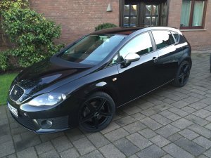

  • [1P] DISKUSSION - Felgen/Reifen-Kombination Beitrag #2.369
Hier Die Felgen nun im Angebrachten Zustand, reifen sind nur die Goodyear Ultragrip geworden nicht die hancock :)
Kauf hat sich auf jedenfall gelohnt :)
  • [1P] DISKUSSION - Felgen/Reifen-Kombination Beitrag #2.370
Schaut gut aus....ABER
Die ***** muss weiter runter! Tipp: H&R-Federn ;)
  • [1P] DISKUSSION - Felgen/Reifen-Kombination Beitrag #2.371
Ja das hatte ich mir auch schon so gedacht :D
  • [1P] DISKUSSION - Felgen/Reifen-Kombination Beitrag #2.372
Ich wollte es nicht sagen xD

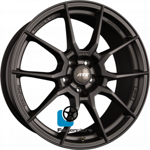

Hallo
Ich habe mal eine Frage wegen Felgen für meinen Cupra 1P.
Er hat 320 PS und 460 Nm und ich bekomme die Leistung schlecht auf die Straße, bei trockener Fahrbahn dreht er im 3. Gang noch durch, bei nasser Fahrbahn sogar noch im 4....
Da ich eh auf der Suche nach neuen Felgen bin möchte ich die Reifen so groß wie möglich Dimensionieren. Da im Sammelthread für Dimensionen oft nur 225/235 genannt wird wollte ich jetzt hier mal fragen: Was ist maximal möglich?
Aktuell sieht er so aus:
Das sind Oxigin Oxrock 19" mit 225/35 er Bereifung
Ich möchte entweder die Ultraleggera HLT in 19":
phpThumb_cache_tvw-cardesign.de_src81073863e58fe2dfd2996613aa439291_par568a80fb46ae9ef872b526ca.jpeg
Oder die ATS Racelight in 19"
Er ist über Federn 40/40 Tiefergelegt
Was ist ohne Änderungen an den Kotis möglich? 9er Fegle mit 245er Reifen? Welche ET muss ich wählen?
und was ist mit Bördeln/Ziehen der Kotflügel möglich? Ich hatte auch schon daran gedacht vorne z.B. 255 auf einer 9,5er Felge und hinten 235 oder 245 auf einer 9er Felge zu fahren.
Danke schonmal für die Hilfe
Gruß Danny

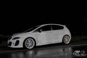

  • [1P] DISKUSSION - Felgen/Reifen-Kombination Beitrag #2.380
Schon für 245er auf 19" gibt es keine Gutachten mehr.
Hier mal ein 245er auf 8x18 et45:
Die Spur des Cupra ist an der Vorderachse breiter als beim normalen Leon.
9x19 und 245er geht nur mit bearbeiteten Kotflügeln.
Beachte: ein guter 235er kann erheblich mehr Grip haben als ein 0815 245er.
Mein Tipp: Marken 235er auf 8x19 mit et45 oder größer.
