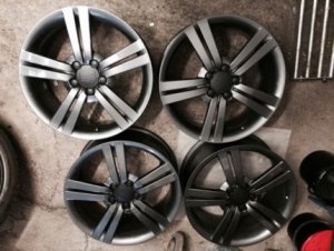

Bin auf der Suche nach dem Namen der Felgen welche im BJ 2007/08 serienmäßig auf dem 1P FR drauf waren. Meine nicht die Ibera Felgen.
Falls noch jemand die ET dazu hätte wäre das super. Anbei nochmal ein Bild der Felgen. Die Treffer der Suche zum Thema Felgen sind bei google und im Forum leider zu zahlreich!

Jungmann:
Diese Felgen habe ich auch drauf, vorm lackieren lassen habe ich die Daten in der Felge abfotografiert:
7,5x18
ET51
Marke: ATS
Fahre selber diese Felgen mit 225/40 Reifen, sind 18".
Zudem sind 35/35 Federn von Vogtland verbaut.
Spurverbreiterung HA: 40mm (20mm pro Seite)
Vorne bin ich mir noch unsicher wie weit ich raus kann.
