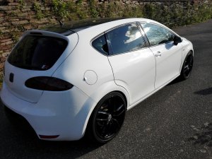

die Optik ist sehr gut. bei mir steht der Reifen genau gerade zur Felge. Ich mag es nicht wenn der Reifen so gezogen auf der Felge sitzt.

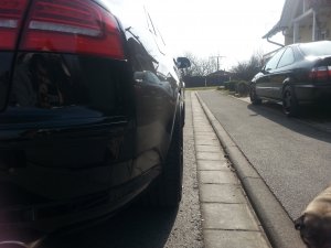

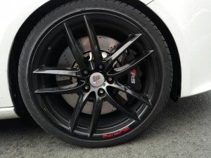

als 19" müßtest du dann 245/30 nehmen, ist eine seltene Größe und kostet gleich mal 50€ pro Reifen extra im Vergleich zu 245/35R18. Die 19" Ultras kosten ja auch gleich mal ne ganze ecke mehr (aktuell etwa 130€ je Felge)

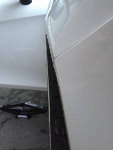

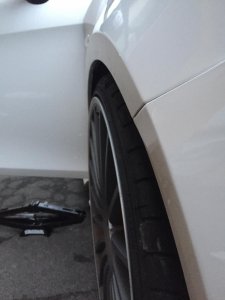

hier ein paar (schlechte) Bilder
momentan fahr ich die 19" Winterfelge, werde aber in den nächsten Tagen wieder wechseln. dann mach ich bessere Bilder

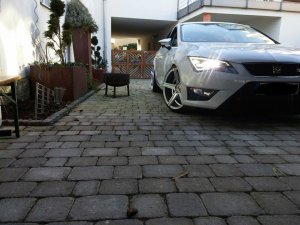

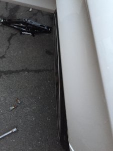

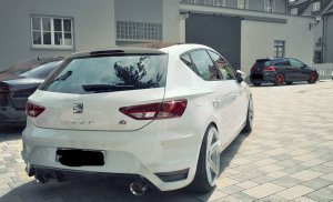

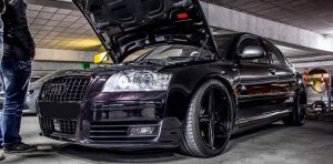

Und weil du meintest, wie bekommt man das eingetragen? Ich denke unsere Dekra is da sehr kulant :D

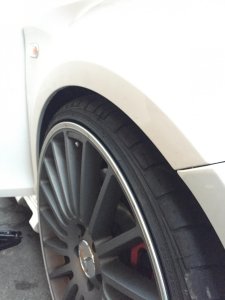

Hier mal mein Audi den ich davor gefahren habe und es war eingetragen: :D :D :D Beim 1. Bild war er noch nicht tiefer, beim Bild 2 und 3 ist er auf seiner endgültigen Tiefe, aber beim 1. Bild kann man denk ich gut erkennen wie weit die Reifen aus dem Kotflügel raus stehen.
und hier der FR von nem Kumpel mit Gewindefahrwerk:
Die Felgen und die Höhe des Fahrwerks war auch so eingetragen (die Felgen Standen so weit über, dass die Kotflügel Kanten beim einfedern zwischen Reifen und Felgenhorn eingetaucht sind) Ich hoffe man erkennts, andere Fotos hab ich grad nicht.
10411881_867610783298967_211365201017707792_n.jpg12109158_929528947119500_8315983086288300002_n.jpg12144732_929528930452835_1965620276125131779_n.jpg

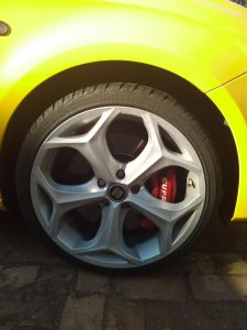

meiner hat Original Cupra Felgen in 8x19 Zoll ET 53 schwarz lackiert
mit Pirelli Reifen 235 / 35er Reifen für den Sommer!
Im Winter dann die Nummer kleiner, ebenfalls originale Cupra Felgen.

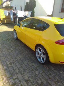

Gruß Alex
IMG_20160423_202807_resized_20160426_081546916.jpgIMG_20160424_184939_resized_20160426_081553214.jpg

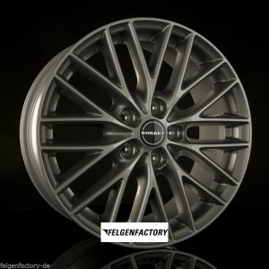

ich fahre einen Leon 1p 2,0TDI BJ2007 und habe bereits ein Vmexx by Hiltrec GewindeFahrwerk verbaut, jetzt habe ich vor mir die Borbet BS5 zu kaufen ,die gibt es aber leider nur in ET35 und ET50 , man rät mir die ET50er zu nehmen damit ich keine Karosserie arbeiten machen muss, und Spurplatten kann man immer noch kaufen.
seid ihr der gleichen Meinung ??
Wenn ich mir Spurplatten kaufe, wo bekomme ich sie am besten , bzw was muss ich beachten wegen Schraubenlänge und wasfür Schrauben??
MFG Michi
um diese Felgen geht es
  • [1P] DISKUSSION - Felgen/Reifen-Kombination Beitrag #2.397
Nimm die mit ET50.
