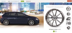

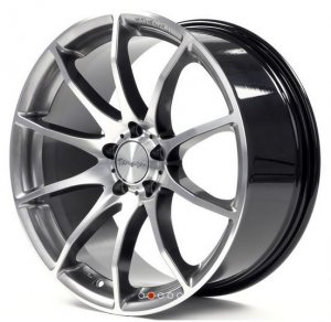

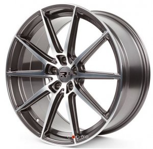

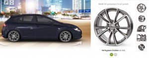

Fährt zufällig jemand MAM A1 und/oder A5 in 18" auf seinem Leon und hat zufällig Bilder dazu? Momentan kann ich mich nicht entscheiden welche ich nehmen soll und irgendwie sieht es im Konfigurator nicht so ansprechend aus.
MAM A1 Black - Front polished
oder
MAM A5 Palladium - Front polished
Mein Leon ist Oscuro Blau / Ada Blau - so ähnlich wie auf den Bildern.
Wenn ich nur die Felgen betrachte gefällt mir die A5 besser, aber am Auto wirkt es irgendwie komisch...wie ist eure Meinung dazu....lieber schwarz poliert oder grau poliert an einem blauen Leon? ?(
Oder vielleicht doch R3H3 von R³ Wheels....einfach nur schwierig :rolleyes:
  • [1P] DISKUSSION - Felgen/Reifen-Kombination Beitrag #2.427
Ich persönlich würd zu den R3H3 greifen :)
  • [1P] DISKUSSION - Felgen/Reifen-Kombination Beitrag #2.428
Inzwischen habe ich mich auch mehr oder weniger dafür entschieden...nur sind die momentan überall ausverkauft. Eventuell gibt es die nur auf Anfrage.
