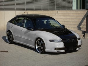

ich weiss das gehört vielleicht nicht hier in diesen Thread und wusste nicht wo ich die frage beantwortet bekomme.Kennt jemand diese Felge und weiß wie die heißt?
Wäre nett wenn mir einer helfen könnte.
Gruß SeatZicke85
