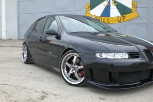

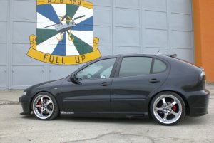

Barracuda velvet 8,5 und 9,5x18 et 32 und27
hallo passen oben genannt felgen auf einen cupra r mit brembo?
fahrwerk ist noch original
hat jemand eventuell bilder hab nix gefunden
  • [1M] DISKUSSION: Felgen/Reifen Kombination Beitrag #778
AW: Barracuda velvet 8,5 und 9,5x18 et 32 und27
Hab genau diese Kombi auf meinem 20VT. Der hat ja auch die größeren Bremsscheiben.
Passt auf jeden Fall.
Wenn du allerdings vor hats, mal ein Gewindefahrwerk einzubauen, musst du vorne mindestens 5mm Spurplatten pro seite drunter machen, da sonst die Felge am Federbein streift.
So siehts aus:
