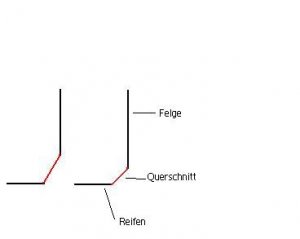

² relax: reifenbreite ist das eine. reifenhöhe das andere ;) wenn der reifen extrem niedrig im querschnitt ist, dann zieht sich dieser optisch mehr, als ein gleichbreiter reifen mit höherer flanke. mensch, das ist ******* zum erklären *g*
So... hab mal schnell was mit Paint gezaubert *g*
links ist ein hoher querschnitt, rechts ein niedriger.....

Ja was is "ziehen" :p
Wir meinen das gleiche, klaro is der 35er flacher.
Die Zeichnung is fürn Popo, die Felgen sind unterschiedlich groß :D

lol, du pfeife :p
schei.ß auf die felgengröße, es kommt allein auf die reifenbreite, reifenhöhe und felgenbreite an.

² peter: wenn der reifen sich aber zieht, weil die felge recht breit ist, dann wird er auch niedriger. die maximale höhe ist nur, wenn die reifenflanke senkrecht steht ;)

minimal flacher wird er schon. die felge hockt nunmal auf der reifenflanke. und wenn die nach außen geht, dann ist sie flacher. zwar nicht extrem, aber es ist so.
