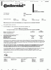

Ok aus Dienstag ist jetzt halt Freitag geworden! :p
Aber hier das was mein TÜVler gerne hätte: Eine Reifenbescheinigung.
Und weil das wenig aussagt hab ich dem eine alte Bescheinigung abgeschwazt und eingescannt!
Hat auch schon mal jemand sowas gebraucht und weiß vielleicht ob ich sowas von Nankang bekomme!? Werd denen wohl mal schreiben müssen...

Was für ein Quark bei Euch. :nene:
  • [1M] DISKUSSION: Felgen/Reifen Kombination Beitrag #360
AW: DISKUSSION: Felgen/Reifen Kombination
Extreme Schei.ße!! :mad:
Leider ist dem so, kannst du mir weiter helfen?
EDIT
.. der TÜVler hat mir an seinem PC 2 Links gezeigt (Continental & Dunlop) bei denen man seine Fahrzeugdaten eintragt, welche Felgen an der Va sowie HA montiert sind, und welchen Reifen man gerne montieren würde (siehe Anhang zwei Posts weiter oben) dann bekommt man von denen eben diese "Reifenfreigabe" zugeschickt in der drinnen steht welche minimale/maximale Dimension des Reifens auf die Felge gezogen werden kann (was für ein schei.ß Aufwand!!!!) Doch von Nankang finde ich nicht mal eine offizielle deutsche Homepage! :(
