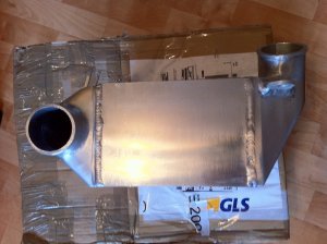

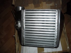

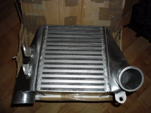

So, hab mir jetzt endlich mal nen anderen SMIC geholt:
210x185x130, also schon fast nen Würfel. ;)
Direkt aus den UK und keine 200€ incl. Versand! :D

  • 1.8T Motorumbauten - Fragen, Erfahrungen und mehr... Beitrag #3.152

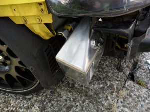

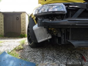

Und so sieht der SMIC im eingebauten Zustand aus.
Von der Passgenauigkeit her ist er gut, alle 3 Schrauben gingen ohne großes gewürge rein.
Die Plastikluftführung passt rein theoretisch....
Breite und Höhe sind identisch zum OEM LLK, aber da der Kühler 50mm dicker ist, steht das ganze weiter zur Fahrzeugfront, von daher passt die Luftführung nicht. Kann man aber anpassen. Dann das nächste problem, die TS/FR Luftführung passt partout nicht zur Cupra R Schürze, egal wie man daran rumbastelt.
Hab mir deshalb erstmal ne Cupra R Luftführung bei Seat geordert, allerdings kommen die mit der Lieferung nicht hinterher.
Aber zum LLK kann ich nichts negatives berichten. Wie die Ansaugtemps sind, wird sich zeigen, erst ab 30° Aussentemperatur wirds interessant!

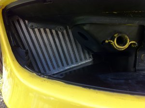

Mein Leon ist endlich wieder komplett!
Aufgrund der Tatsache dass die Cupra R LLK-Luftführung nicht Lieferbar war und ich keine Lust hatte die Schürze provisorisch anzubauen, stand mein Leon nen knappen Monat in der Garage.

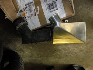

Am Freitag hab ich das olle Plastikteil endlich von meinem Händler abgeholt, gekürzt und eingebaut. Die Form/Position ist zwar nicht ideal, aber leider geht es nicht anders, da die originale TS/FR Luftführung bei der Cupra R Schürze nicht passt. Aber so ist es definitiv besser als ohne!
Konnte dann gestern auch endlich mal wieder den Gelben bewegen. Testergebnisse bezüglich Ansauglufttemps konnte ich leider noch nicht machen. Aber was ich feststellen konnte, war dass obwohl der LLK 1,5x so groß ist wie der Originale, kein Spürbares Turboloch aufgetreten ist, was vllt. auch am SUS liegt.
