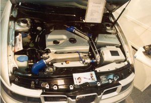

Rohre sollen so angepasst werden, dass zum einen die Domstrebe noch reinpasst, aber auch die NSW drinbleiben können
Stelle es mir so in der Art vor:
87,7 KB
