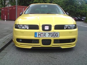

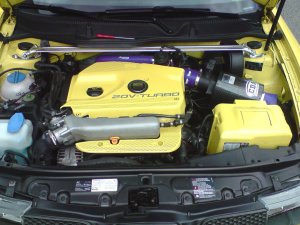

So, mein FMIC ist drin, "im Rahmen bleiben" sieht aber anders aus.
Mussten den Ansaugschlauch ein bissl drehen wg. Der Domstrebe und jetzt stößt das SUV bei Beschleunigen an die Domstrebe und wir auch von der Dämmmatte eingedrückt, das muss ich mir gleich noch was überlegen . . . oder was basteln lassen.
Zum LLK selbst: Ansprechverhalten unverändert, bin gestern Abend auffer BAhn 245 Gefahren, das hatte ich noch nichtmal im Winter bei Minusgraden und Winterreifen.
Ist obenrum viel munterer jetzt der Motor.

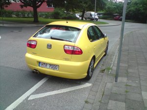

So, hier die Bilder:
Bild1 zeigt schön, wie sich das SUV mit der Domstrebe prügelt
Bild 2 den FMIC, dezent, aber doch vorhanden 8)
Bild 3 den gerichteten Auspuff

Sag mal, wo verläuft denn jetzt eigentlich das Druck welches vom Lader zum LLK geht?
1.8T Motorumbauten - Fragen, Erfahrungen und mehr... Beitrag #2.598
Paladin301
401
Genauso, wie das Originale auch verläuft, also an der Beifahrerseite, von da aus wurde zum FMIC überbrückt und das Druckrohr läuft hinter dem Kühler zurück zur Ansaugbrücke.
Klingt jetzt nach langem Ladeluftweg, merkt man aber gar nicht, keine Verzögerung drin.

dann hast also die Ansaugbrücke vom R genommen oder hats da soviel Platz?
Warum hat der 4WD ne andere, wegen größerem Tankinhalt?
1.8T Motorumbauten - Fragen, Erfahrungen und mehr... Beitrag #2.600
Paladin301
401
Ne, Origianl Ansaugbrücke vom AUQ, falls du mich meinst
