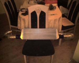

So Ladeluftkühler Kit ist da, hier ein paar Bilder (sehr unscharf) :(
Sieht alles gut verarbeitet aus, saubere Schweißnähte.
Netzfläche sind 51 x 17 cm.
Den Einbau lass ich wohl beim Auspuffbauer um die Ecke machen, da mir das Ganze doch zu riskant ist, besonders, wenn die Rohre wg. der Nebescheinwerfer u.U. amghepasst werden müssen.

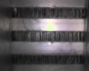

Auf dem 2. Bild sehen die Lamellen recht krumm aus, nicht so schön! Oder sieht das nur so aus?
  • 1.8T Motorumbauten - Fragen, Erfahrungen und mehr... Beitrag #2.467
Auf der anderen Seite des LLK (nicht auf dem Bild) sind an einer Stelle die Lamellen eine Winzigkeit verbogen, als ob einer mit nem Stift reingestochen hätte.
Ansonsten sind die Lamellen recht gerade, täuscht auf dem Bild ein bissel, weil die Lamellenreihe dahinter durch die Unschärfe etwas vermatscht ist.
Sie sind aber ähnlich parallel wie die äußeren.
