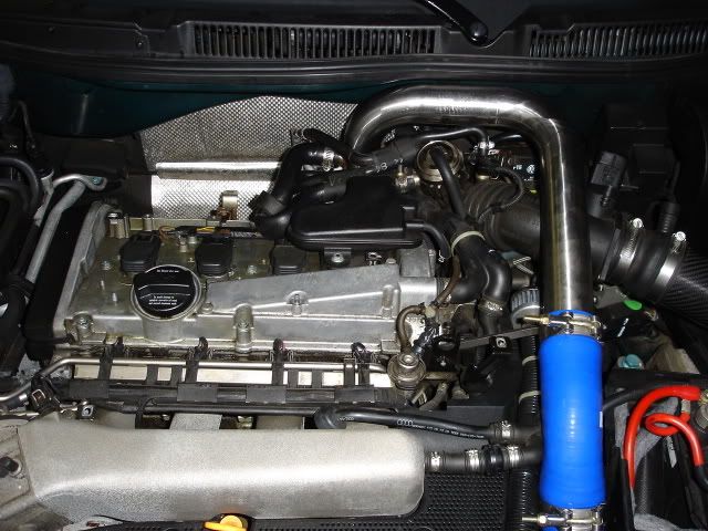

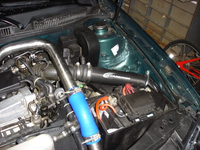

Hab grad das hier geschossen, soll als Vorbereitung fürs Eliminator Kit dienen

Jetzt hat sich endlich mal jemand das LLK Kit geholt.
Mach mal Bilder vom LLK-Netz.

Irgendwie werd ich aus der Verrohrung noch nicht schlau, der Verkäufer hat mir versichert, dass das Popoff an seinem Platz bleibt, aber ich kann das Bild in der Artikelbeschreibung nicht ganz deuten.
1.8T Motorumbauten - Fragen, Erfahrungen und mehr... Beitrag #2.450
Reservoir Dog
3.084
Die Verrohrung wird ähnlich wie hier sein: FMIC FMIC
Ich glaube die Bilder sind sogar von deinem Kit: FMIC FMIC

Schöne Bilder (der letzte Link geht leider ned), könnte aber eng werden mit Nebelscheinwerfern und wenn ich mal ne Domstrebe verbauen will.
Der Verkäufer sagte ausserdem, dass die Motorabdeckung weg müsste, lt. der Bilder könnte die ja bleiben.

Du könntest recht haben, dass die NSW im weg sind.
Mach mal Ansaugtemp.-Logs, vorher und nacher damit man auch mal resultate sieht, das vergessen ja die meisten immer. Vieleicht ist das Kit ja richtig gut. Könnte mir vorstellen, dass das Kit bei kleineren Lader bzw. Leistungen bis 300 PS besser als dieses Forge FMIC Kit ist.

Wer u.U. ein paar Rohr anpassen lassen, will nämlich die NSW behalten, außerdem sollte der Schlauch fürs SUS erhalten bleiben (Frage der Optik ) kann nachher mal ne Zeichnung reinstellen, wie ich das meine.
