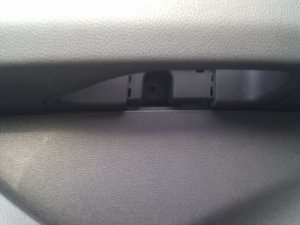

helldriver.2306 Ich füge hier einfach mal deine Bilder mit ein, ich hoffe du hast nichts dagegen.
Hierfür muss die Kappe hinter dem Griff entfernt werden, sie ist oben mit zwei haken gesteckt und unten geklipst. Sie muss also unten ausgeklipst werden und fällt euch dann entgegen. (Vorsicht vor Kratzern, die sieht man im zweifelsfall Hinterher) Diese kappe ich schon sehr fummelig zu entfernen.
Diese Kappe kann ganz einfach mit einem Schlitzschraubendreher von unten ausgeklipst werden, wenn ihr genau hinseht, seht ihr von unten die beiden dafür vorgesehenen Schlitze.
Dann ist der Rest nur noch geklipst, sitzt aber immernoch bombenfest. Ich habe seitlich vor dem Lautsprecher angefangen, das die Abdeckung da ein wenig spiel hat, was für meine Finger grade so gereicht hat. Dann heißt es Kraft und Gefühl gleichzeitig aufbringen und die Verkleidung nach vorne abziehen, sie ist oben bei der Scheibe nur eingehängt. Wenn ihr sie also unten nach vorne gezogen habt könnt ihr sie nach oben herausnehmen.

Also ich ahbe die Kappe hinter dem Türgriff nicht abbekommen... gibts da einen bestimmten trick? Habt ihr das mit den Finger rausgepopelt oder habt ihr nen Schlitz-schraubenzieher genutzt? Die unterer abdeckung bekomm ich ab..

Die Bilder von Rostocker .Bild 1 sitzt die Schraube in der Mulde und dann vorher kappe rausclipsen oder?

Die Abdeckung am Griff und die untere gingen relativ leicht weg. Ich habe einen Schraubenzieher genommen und ein Tuch ungewickelt um nichts zu zerkratzen.
Hat super geklappt und circa 2min gedauert.
Unten rein und dann ausgehebelt das sich die Abdeckung löst.
