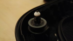

in Beitrag #16 ist die Rede davon, dass bei Zurückbau der Türverkleidung die Clips wieder "aktiviert" werden müssen, damit sie greifen und die Verkleidung fest sitzt. Was bedeutet das genau?
Nach der Demontage der Türverkleidung habe ich Clips in zwei verschiedenen Zuständen (siehe Anhang). Welcher davon ist "aktiviert" und welcher muss noch und wie vorbereitet werden für den Rückbau?
Türverkleidung ausbauen Beitrag #44
Dr.Brenson
57
16
Der obere Clip ist ready to Fly (aktiviert) der untere muss noch einmal vorgezogen werden.

floschn
8
Danke dir! Also der mit dem blauen Stecker im Bild ist ok, der andere muss nach vorne.

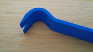

Wie bekomme ich den "Teller" ohne Kaputtmachen nach vorne? Habe es gerade mit den Finger versucht, aber das wird so nix :nene:
Wo könnte ich am besten eine Spitzzange ansetzen?
Edit: geschafft! Mit folgendem Keil:
Einfach drunter geschoben und dann ist er nach oben gesprungen.
