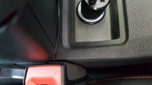

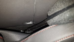

Mal kurz paar Bilder wo ich das Kabel lang gelegt habe. Dashcam ist auch eine iTracker mini 806-pro geworden, einfach für mich das beste Preis/Leistungsverhältnis im Moment. Wichtig für mich war, die Kamera während der Fahrt nicht zu sehen und keine Kabel anzuschneiden. Ich habe die Kamera über den Zigarettenanzünder laufen, da ich zum einen die Steckdose nie benötige, zum anderen die Mittelarmlehne darüber ist und man dadurch eh nichts sieht. Es würde auch via USB-Anschluss funktionieren, diesen nutze ich jedoch für Android Auto etc..

Nun das Kabel unter die Verkleidung des Mitteltunnels schieben bis zum Ende des Beifahrersitzes.
Zum Schluss das Kabel an der Mittelarmlehne in den oberen kleinen Spalt zwischen Mittelkonsole und Mittelarmlehne "klemmen". Außerdem darauf achten, dass dieses nun am Mitteltunnel straff anliegt. Liegt das Kabel locker an, kann durch verschieben des Beifahrersitzes das Kabel am Gurtschloss hängen bleiben und ihr zerlegt euch den Adapter oder die Steckdose. Zieht ihr das Kabel dagegen straff, ist ein klein wenig Platz zwischen Gurtschloss und Kabel, bzw. Mittelkonsole und ihr könnt den Sitz wie vorher verschieben.
Bisher bin ich sehr zufrieden, lediglich der GPS Empfang ist sporadisch gut bis schlecht. Jedoch wird mir nun ein neuer Sockel zugesendet, evtl. liegt hier ein Kontaktproblem zwischen Kamera und Halterung vor.
Endergebnis ohne ein Kabel zu sehen und rückstandslos rückrüstbar.
