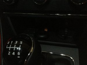

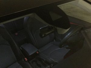

IMG_0079.JPGIMG_0075.JPGSo, habe die Gelegenheit beim Schopfe gepackt, und die Cam neu montiert.
wie gesagt: die Anleitung von Luke ist super, allerdings habe ich mir Strom von der USB Schnittstelle in der Milttelkonsole besorgt. Dafür habe ich einfach die Gummieinlegematte herausgenommen und das Kabel durch die vorhanden Löcher gesteckt, so dass es dann unten am Mitteltunnel rauskam (einfach am Kabel so lange nachdrücken, bis es kommt). Danach die Matte wieder rein und fertig. Somit absolut kein Kabel zu sehen.
an der Scheibe dann nun ein Stück tiefer befestigt und hier das Kabel unter die Abdeckung meiner Frontkamera geklemmt.
