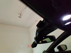

  • Dashcam - Kabel verlegen Beitrag #100
@sn0wleo 1.) Erschütterungssensor (fällt bei dir weg) 2.) die Dashcam
Ohne den Sensor kann man das Kabel richtig schön und nicht sichtbar verlegen. Weitere und bessere Bilder von der vermeintlichen Verkabelung könnte ich am Wochenende machen.
