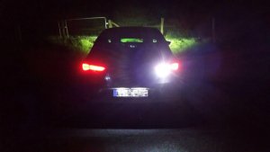

Hier hat es Lippi beschrieben:
Moin, der rote Einsatz in der Leuchte ist zwWr gesteckt, passt aber nicht am Reflektor vorbei, d.h. Man muss ihn zerstören, um ihn heraus zu bekommen. Die Codierung habe ich mit VCDS gemacht, statt der Funktion "Nebenschlussleuchte wenn Anhänger nicht gesteckt" habe ich die Funktion "Rückfahrlicht" zugeordnet. Die ursprüngliche Funktion habe ich dem Bremslicht auf einem freien Anpassungskanal zugeordnet und den Dimmwert auf 70% gesetzt, hier mit dem Wert ruhig mal etwa spielen, damit ein deutlicher Unterschied in der Helligkeit festgelegt wird zwischen NSL und Bremse.
Ich freu mich schon auf meinen 100W RFS [emoji41][emoji85][emoji39]

Danke Dir.
Dann werd ich mir mal die zweite 80W LED bestellen und umbauen.
Oder reichen zwei von der alten Version die ich verbaut hatte?
Habe mir damals zwei geordert, da sie recht günstig waren und ich nicht wusste wie die Haltbarkeit ist.
  • LED Rückfahrlicht Beitrag #380
AW: Rückfahrlicht FR
2x 80W reichen dicke, oder willst du den Flugzeugen die Landebahn beleuchten ? [emoji1]
