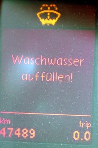

Hallo
Ich habe es erst vor kurzem nachgerüstet. Allerdings unter etwas anderen Vorraussetzungen:
SRA und Winterpacket vorhanden, Sensor schon verbaut und große MFA.
Wenn man etwas Bastelerfahren ist gehts eigentlich recht schnell. Wobei ich mich extrem geärgert habe und was lange gedauert hat, war das ziehen des Kabels vom Motorraum in den Innenraum. :angry:
Da gingen schon verdammt viele Kabel durch, aber irgendwann hats dann hingehauen, nur nicht aufgeben! :nene:
Viel Erfolg beim Nachrüsten!
Edit:
Der Lohn der Mühe :
  • Wischwasseranzeige Beitrag #55
sehr gut!
Es ist also Möglich :)
Update
codiert ist die Anzeige nun und Leuchtet :D
die ganzen Teile bekomme ich morgen.
Am Samstag geht es ans werk ;)
