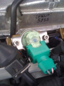

Hier hab ich mal ein Bild von meinen Gasdüsen!
Düsenfarbe ist Mint, nur der Clip is durchsichtig mit nem blauen Punkt?! ?(
Was hälst du von der Zusammenstellung?
Kalibratoren angeblich D5 auf 0,7 aufgebohrt!

Seat_CR_Power
333
Wenn du ein ODB Chiptuning hast ist das genau richtig. Wenn du allerdings ein gescheites Chiptuning hast wie z.B von Muggianu-turbo ist er viel zu Fett eingestellt.
