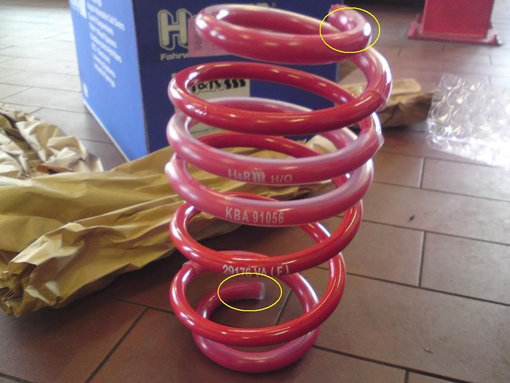

Thema Geräusche: Meine 40er H&R-Federn machen keine Geräusche. Bei einigen anderen liegen die Geräusche wie Knacken aber auch daran, dass diese Kunststoffhüllen, die sich teilweise auf den Windungen der Federn befinden, bei der Montage nicht an die korrekte Stelle geschoben wurden. Bei manchen hat der Monteur sogar diese lästigen Hüllen gänzlich entfernt.:nene: Das gibt dann gute metallene Knackgeräusche.
