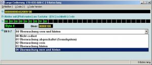

Wegen der Antenne, kannst du mal in die Anpassungskanäle gucken, ob sich dort was passendes findet.
Auswendig kann ich dir gerade nicht sagen, wie es in meinem Hidden-Menu aussieht.
Bei der Codierung, könntest du folgende mal testen, ob damit alles funktioniert: 0C0004000402008300

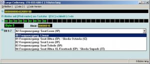

Ganz großes neues Problem. Als ich gestern aus dem Auto gestiegen bin hatte ich Ton und alles war okay. Als ich heute Nachmittag ins Auto gestiegen bin um deine codierung zu testen musste ich sofort feststellen das kein Ton mehr zu hören ist. Weder Radio, USB, HDD und auch die Bestätigungsquittung für BT. Nix :-(
Habe das RNS510 dann nochmal abgeklemmt, also Stromlos gemacht, sogar das Navi in Werkseinstellungen zurück gesetzt. Alles ohne Erfolg.
Und nun?! Hat noxh jemand ne Idee oder sowas mal gehört?!

Kein Ton ist nicht so schön...
Werden irgendwelche Fehler abgelegt?
Und hast du, nachdem du es auf Werkseinstellungen zurückgesetzt hast, mal die Busruhe abgewartet?
edit:
Wenn ich mich recht erinnere, dann hat das RNS vom Sandro, den "Frequenzgang Seat Leon" nicht vertragen.
Dort hatten wir auch einmal den Effekt, dass kein Ton mehr kam.
Nachdem wir den Frequenzgang wieder auf Linear gestellt hatten, funktionierte es wieder.
(aber damit die Codierung richtig wirksam wird, musste das RNS einmal resettet werden)

Ja das stimmt, man darf nicht ma Frequenzgang rumspielen, habe ich auch gemacht und hatte keinen Ton mehr.
Ich hab grade leider nicht im Kopf auf was ich wieder gewechselt habe, ich kann später mal nachschauen falls dir das hilft.

In der Codierung, die ich oben gepostet habe, ist der Frequenzgang auf Leon codiert.
Um dies rückgängig zu machen, musst du Byte 5 ändern und es auf "Linear" stellen.
Dies ergibt dann folgende Codierung:
0C0004000400008300
