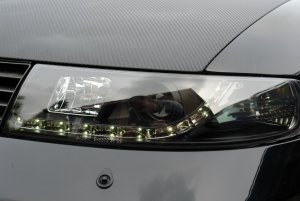

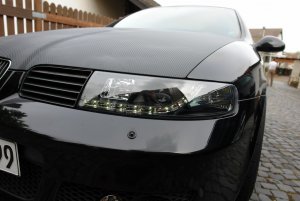

Also so wie ich das sehe sind das hochwertige LED`s in SMD Teechnik. Diese sind nicht überbelastet und sollten damit auch min. 50000 Stunden halten, eher mehr.
Die Leuchtweitenregulierung funktioniert sehr gut, ist halt gewöhnungssache beim Einstellen. Wenn das so gedacht ist mit dem Kreuzschraubendreher dann funktioniert das auch so. Ohne diese Einstellung gibts ja keine E Zulassung für Deutschland.
Die Helligkeitsverteilung der Lupen ist auch ok. Klar schlucken Lupen etwas Leuchtkraft aber mit Osram Night Breaker ist das kein Thema. Splatmasse sind auch ok. Waren bei den Originalen natürlich besser weil ab Werk eingebaut, aber mit bissl Halter biegen und drücken passen die wunderbar.
Nicht täuschen lassen, der Blickwinkel ist ausschlaggebend, berade bei Foto's. Die LED`s sind heller für das Auge. Das Gelbliche kommt von den LED`s da diese mit einer speziellen Leuchtschicht das Weiß erzeugen. Es gibt nämlich keine weiß leuchtende kristalle.
Für Beleuchtungszwecke wird aus Kostengründen fast immer die Variante mit einer blauen Leuchtdiode in Kombination mit Leuchtstoffen verwendet. So aufgebaute weiße LEDs bestehen aus einer blauen LED mit einer darüberliegenden gelblich fluoreszierenden Schicht aus Cer-dotiertem Yttrium-Aluminium-Granat-Pulver. Da blaue LEDs den höchsten Wirkungsgrad haben (UV-LEDs hingegen weniger als die Hälfte) und der Blauanteil sichtbar ist, ist das die wirtschaftlichste Methode, weißes Licht per LED zu erzeugen. Der Ultraviolett-Anteil, den blaue LEDs am kurzwelligen Ausläufer ihres Strahlungsspektrums aussenden, wird durch die Fluoreszenzschicht ebenfalls weitgehend in gelbliches Licht umgewandelt. Quelle:www.wikipedia.de

na das ist doch mal ne aussage und sehr gute fotos..danke dafür!!!

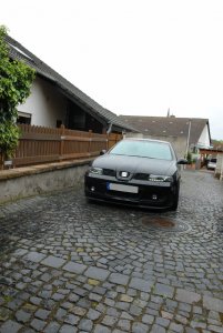

Hast auch Bilder wo der Wagen etwas wegsteht? ^^

Aber nur im Nassen...

Sieht schon extrem gut aus!
Was sagst du Seat_CR_Power?
Siehts original noch besser aus als auf den Fotos?
Vorankündigung: Dayline Scheinwerfer für Seat Leon 1M ! Beitrag #171
Seat_CR_Power
333
ich bin gerade am verzweifeln.. ich bring das auf den Fotos nicht so rüber, liegt wohl an der Wellenlänge der LED`s. Die sehen aufm Bild total gelb aus, in Echt aber nicht und dann sind die heller als auf dem Bild, wenn ich die Blende ändere wird das Bild aber zu hell... das ist echt schlimm mit LED`s. Genauso die Lupe, das Licht sieht trotz Night Breaker an der Lupe Gelb aus, auf der Straße aber nicht.
