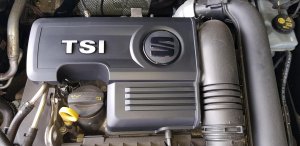

So die Motorabdeckung ist heute gekommen😀 Kostenpunkt 26€ inkl. Versand und allen Haltern. Werde diese mal am We einbauen und dann mal Berichten da die Teilenummer ja das besagte "H" am Ende hat.
  • VAG Modell übergreifende Teile die Nachrüstbar für Leon Beitrag #269
So... Motorabdeckung verbaut, passt Perfekt!
Teilenummer 04e 103 925H passt also auch wie von VW hier bei uns vorab bestätigt

Hintere Motorabdeckung für den 1.4 TSI ACT:
... von VW:
Abdeckung: 04E 103 925F - 49,00 EUR
Halter: 04E 103 932 C - 10,00 EUR
Gummitülle (in die der Kugelkopf des Halters gesteckt wird): 07C 133 588 P - ca. 2 EUR
Ob diese Tülle benötigt wird, weiß ich nicht genau, auf dem Ausdruck des ETKA war sie eingezeichnet und mit einer Teilenummer versehen.
Tipp: mal in der Bucht nachschauen, ich habe dort letzte Woche meine o.g. Abdeckung (vom VW GTE) für 15 EUR erworben. 8)
Ob man das VW Logo überklebt, ist Geschmacksache, ein entsprechende Seat Emblem (Durchmesser 70 mm) findet man auch in der Bucht (neu 12,50 EUR).
Der Einbau dauert nur 5 Minuten, da lediglich der Halter mit der rot markierten Schraube festgeschraubt wird (siehe Fotos). Dann Abdeckung zunächst auf der rechten Seite in die beiden vorhanden Aussparungen stecken (rot markiert) und dann links auf den Kugelkopf des neu verbauten Halters stecken. Mit ein bisschen Silikon-Spray geht´s leichter. :)
