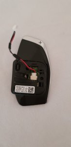

Für alle diejenigen, die DSG-Schaltwippen (4H0 951 523 E /// soul) am Lenkrad haben.
Ich hatte in einem ersten Anlauf für meine Schaltwippen entsprechende Verlängerungen 2016 in der Bucht bestellt. Da diese angefast sind, wird Sonnenlicht teilweise zum Fahrer und zum Tacho reflektiert. Nervig.
Die Kanten mit einem Edding anmalen bringt immer nur so lange Abhilfe, bis die Farbe durch Abrieb wieder runter ist. Auch nervig.
Warum nicht auf Teile aus dem MQB bei Audi zurückgreifen, z. B. vom Audi S3?
8V0951 523 XHA in soul / chrom (siehe Fotos von meinem Lenkrad)
… oder alternativ die 4H0 951 523 F in soul chrom (sehen aus wie die originalen Schaltwippen, haben aber zum Fahrer hin Chrom)
… beide passen 100%!!!
Sind das zufällig diese Wippen ? Bzw. kann mir zufällig jemand sagen ob die bei einem Cupra MJ19 passen würden ?
Die passen gem. Angis nicht einfach Plug & Play in den Leon. Die Aufnahmefläche an der Wippe hat ne andere Form als im Lenkrad. Angis hatte sich ein Set in der Bucht besorgt und das getestet.

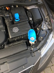

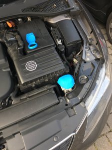

Skoda Scala Wischwasser Deckel mit Trichter
6V0955485
Komplett aus Gummi vlt brauch jemand auch sowas. Ich kippe meist das wasser daneben 😂 also hilft das hoffentlich jetzt.

Danke, sieht sehr gut aus! Ich bin auch so ein "Wischwasser-Danebenekipper". Der Scala-Deckel scheint etwas aufzubauen. Ist noch ausreichend Luft nach oben zur Motorhaube vorhanden? Wenn ja, dann würde ich mir den holen.
Hast du den beim VW-/Skoda-Händler geholt? Wenn ja, was hast zu gezahlt? Für 9 € inkl. Versand gäbe es den nämlich auch auf eBay.

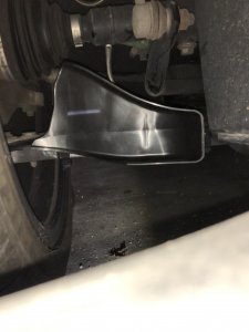

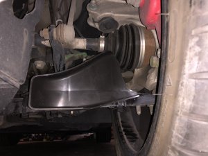

Moin moin,
ich wollte meiner Bremse ein wenig mehr Kühlung verschaffen und bin auf diese Teile gestoßen.
Ist dies immer noch aktuell, sodass die beim Cupra (290, kein PP) passen?
Luftführung links: 8V0407811
Luftführung rechts: 8V0407812
Was bringen mir diese Abdeckbleche genau?
Auch bessere Kühlung?
Abdeckblech links: 8V0615311B
Abdeckblech rechts: 8V0615312B
Hab die Luftführungen erst vor ein paar Wochen angebaut, funktioniert gut, auch wenn man etwas sanfte Gewalt beim Anziehen der Kabelbinder braucht.
Die Abdeckbleche bringen sicher was, da die zugeführte Luft natürlich besser an die Bremssättel und -scheiben kommt.
Der Aufwand hingegen, die Bleche zu wechseln, ist verhältnismässig riesig !
Bremssättel weg, Bremsscheiben weg, soweit mir ist, muss auch noch das Radlager weg, damit man die Bleche wechseln kann !
War zumindest bei unserem Octavia hinten so, da dort die Bleche durchgerostet waren (ja, es gibt Leute, die fahren ihre Autos deutlich länger als 4 Jahre !)
Meiner Meinung nach ist dieser Aufwand unverhältnismässig.
Mach mal die Luftführungen hin und dann kannst du weiter schauen ;)
Sicher, dass er die Bleche beschreibt ?
Laut Bildern sind es doch nur so Kunststoffteile mit Kabelbindern nach gebastelt...

Habe den über einen Freund gekauft.
Der wiederum bei Superskoda.com gekauft hat.
Teil kostet 6,80€
Denke direkt bei skoda kostet der keine 9€
Und aufbauen tut der kaum luft ist noch da weil auch die Motorhaube dort ausgespart ist.
