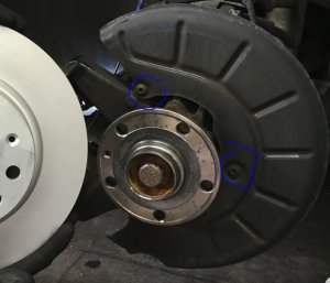

Hat mich auf dem Bild nur gewundert, da das so ran "gefrickelt" wirkt.
Wenn das bei Audi und co. so gemacht wird und auch hält is doch gut ...
Beim Wechsel der Bleche als solches bin ich bei dir, der Aufwand is groß und der Nutzen im Straßenverkehr eher überschaubar.
Da ich den Umbau der vorderen Bremse usw. alles schon hinter mir habe kann ich aber sagen, dass werder Nabe noch Radlager demontiert werden müssen.
Lediglich die Bremse muss raus, hinter der Bremsscheibe sin dann die Schrauben...
Hier ein Beispielbild aus dem Web:
Hinten und vorne hat es noch Führungen und Haltenasen, damit die Position am bzw. auf dem Achsschenkel perfekt stimmt.
Ist also absolut kein Gebastel.

wie schaut’s aus mit Platz für die Achsmanschette und Antriebswelle?
Schaut auf den Fotos sehr knapp aus, bin gewillt die Teile auch zu verbauen, jedoch Schleifen sollte nix.
Besten Dank vorab.
  • VAG Modell übergreifende Teile die Nachrüstbar für Leon Beitrag #307
@Cupra999
Das schaut nur so aus, da die Bilder von vorne aufgenommen wurden.
Ist ja ein Originalteil, das so 1:1 ab Werk beim RS3 und TTRS dran ist.
Ausserdem ist er komplett ausgefedert, drum sieht das vielleicht so aus...

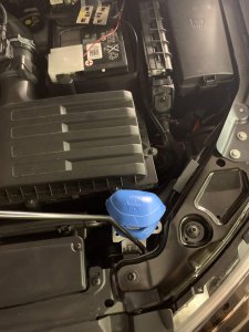

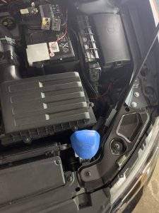

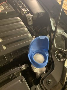

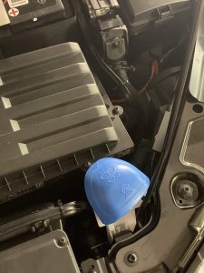

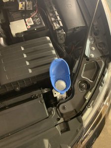

ich habe heute auch voller Vorfreude den Skoda Scala Wischwasserdeckel bei mir eingebaut, wie ihn beispielsweiße @Hallucinogen87 schon verbaut hat. Allerdings passt er ja gar nicht in den Leon. Also er geht schon auf den Stutzen drauf... es gibt aber keine einzige Stellung, wo er nicht störend wirkt. Wer hat den noch alles und kann berichten?
Im Anhang mal Fotos. Der Motorhaubenstab macht alles zu nichts und öffnet beim aufmachen immer den Deckel mit bzw. schleift immer dran.
Für mich so nicht zu gebrauchen oder hat jemand Tipps?

Mach nen Haubenlifter rein, dann ist der Stab nicht mehr im Weg ;)
  • VAG Modell übergreifende Teile die Nachrüstbar für Leon Beitrag #311
@silverR1racer 😝 na schönen Dank. Empfehlung? Preis? Nur wegen dem Wischwasserdeckel will ich eigentlich keine Haubenfilter einbauen.

Die Urinella gegen 3Q0955455 tauschen 😂 😜
Ihr lacht aber so richtig witzig ist es nicht ;-)
Weiter oben wurde geschrieben er passt und alles super aufm Bild. Man bestellt ihn und dann das... 😓😉
Was ist mit @Hallucinogen87 oder @dk_XCELLENCE, wie habt ihr das geregelt?
Den originalen habe ich erstmal wieder ran gemacht.
  • VAG Modell übergreifende Teile die Nachrüstbar für Leon Beitrag #314
Das war durchaus ernst gemeint, ich hab den auch installiert . Diese zusätzliche Zielhilfe-Funktion des "Urinella-Deckels" halte ich hingegen für überflüssig.
  • VAG Modell übergreifende Teile die Nachrüstbar für Leon Beitrag #315
Ahh 😓 jetzt versteh ich. Ich dachte das wäre der originale... Weil er ja fast gleich aussieht. Aber auch nicht schlecht, dass er offen bleibt. Bei meinen alten Audi A3 habe ich den einfach wo drunter geklemmt und da hielt er offen. Weiß gar nicht, ob dasbeim Leon auch geht irgendwo drunter klemmen.
Ansonsten wäre das durchaus eine Idee...
  • VAG Modell übergreifende Teile die Nachrüstbar für Leon Beitrag #316
Er passt eigentlich nur in einer Stellung rein. Die Haubenstange schleift ganz leicht beim aufstellen daran. Dieser ist aber ja aus flexiblen Kunststoff. Ich sehe da kein Problem. Das befüllen ist viel besser damit und die Optik wird auch verbessert. Ich bin sehr zufrieden damit. Habe mir auch einen in meinen Citigo eingebaut.
  • VAG Modell übergreifende Teile die Nachrüstbar für Leon Beitrag #317
@dk_XCELLENCE
Ich gehe davon aus du meinst, wenn man ihn so einbaut, dass er nach vorne zum Grill ausgeklappt wird richtig?
So hatte ich ihn zuletzt zumindest und ja, er hat leicht geschliffen aber wenn man mal nicht drauf achtet, macht man so auch den Deckel auf.
  • VAG Modell übergreifende Teile die Nachrüstbar für Leon Beitrag #318
Bei mir bleibt der Deckel zu. Ich finde die Vorteile überwiegen mit dem Skoda Deckel aber einfach. Haubenlifter wären natürlich wirklich eine Alternative.
  • VAG Modell übergreifende Teile die Nachrüstbar für Leon Beitrag #319
Ihr habt Probleme.😂
Hatte noch nie Probleme mit dem Wassereinfüllen. Wenn mal ein paar ml daneben gehen kann ich locker verschmerzen.😝
  • VAG Modell übergreifende Teile die Nachrüstbar für Leon Beitrag #320
Habe nochmal getestet aber nicht wirklich warm geworden damit. Geht zurück.
Ob ich mir dann einen anderen mal einbaue, weiß ich auch noch nicht.
Gibt wohl neben dem 3Q0955455 noch den 4M0955267 von Audi, der auch sehr gut sein soll.
