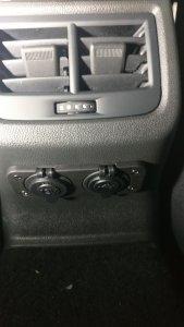

Ich habe mir heute die hier gegönnt:
Sieht dann fertig so aus:
Ich musste auch die Kontakte umbiegen, da ich aber eh Löten wollte, war das nicht so dass Problem.
  • USB Steckdose hintere Sitzreihe Beitrag #22
So, die beleuchtete USB Steckdose für die Hinterbänkler wäre auch erledigt [emoji4]
Ich hab die Kontakte von der Buchse ebenfalls seitlich umgebogen, Crimpstecker drauf, Schrumpfschlauch drüber und das Kabel mit Textilband umwickelt. Die Verbindung zu den Kabeln der 12V Buchse habe ich mit Stromdieben hergestellt, die ich (als gelernter Elektroniker) zwar nicht mag, aber in der Enge der Mittelkonsole bleibt einem leider nichts anderes übrig.
Das mittlere Kabel am Stecker ist übrigens +, das äussere - .
Madame und Junior sind zwar erst 6 und 7 Jahre alt und stecken wohl (wenn es nach mir geht) in den nächsten 2-3 Jahren keine Geräte ein, aber ich bin mir sicher, dass sie neugierig fragen werden, was denn da so schön rot leuchtet [emoji1][emoji85]
Nächstes Projekt wird dann die Fussraumbeleuchtung hinten, liegt schon alles bereit [emoji57]
