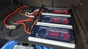

Sooo, lange nichts mehr geschrieben. Aber es ist extrem viel passiert. Zuerst einmal habe ich beschlossen aus der Klasse OEM auszusteigen und alle Lautsprecher vor ihre Gitter zu holen. Dann habe ich auf aktiv umgebaut und bestimmt wieder zweimal Stufen durchgetauscht. Eine kleine digitale Kennwood hat gerauscht wenn sie heisst wurde, die Carpower Nano war auch einem Kanal grundsätzlich zu laut und rauschte ebenfalls.

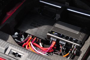

Ein Bit One mit DRC ist eingezogen, und ebenso 2 Blaupunkt Velocity VR450. Gebraucht spottbillig zu bekommen, robuste Stufen die trotz ihrer 4x63W viel können und bis zu einem Ohm stabil sind. Allerdings hatte ich 2 gekauft, eine war in perfektem Zustand, die andere hat an den Potis gekratzt und ein Kanal ist spontan ausgefallen. die habe ich dann nach Amp-Performance geschickt und parallel eine 3. Velocity gekauft für den Übergang. Die hatte dann aber genau das gleiche Problem...
Also habe ich gestern und heute die Potis getauscht und hab gehofft das es damit getan wäre, aber leider war es das nicht. Dann ist mir aber aufgefallen das der Schieberegler für den HP/LP/FULL an der Stufe wackelt - und der war es dann auch in Schuld. Ich war dann mal konsequent und habe den Schalter einfach überbrückt:
Sollte ich mal ein Ersatz teil finden, dann tausche ich ihn komplett aus.
Damit konnte ich nun endlich den Kofferraumeinbau abschliessen, da sieht es zur Zeit so aus:

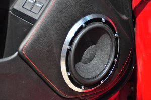

So! Dann kamen die Andrian Audio A165g vor das Lautsprechergitter. Dazu habe ich mir einen Zierring mit Phase drehen lassen, einen Grundring für darunter an den AGT zu spachteln und hab das Plasteteil an der Tür bearbeitet, gespachtelt und zum Sattler gegeben.

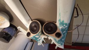

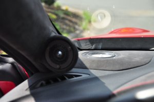

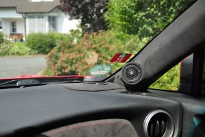

Weiter ging es dann mit den Mitteltönern und den Hochtönern. Hochtöner sind nun Ringradiatoren von Scanspeak, der R2004. Mitteltöner ist ein Breitbänder von Tangband, der Tang Band W3-1364. Ich bin vom hoch und Mittelton schon jetzt begeistert, dabei ist noch nichtmals richtig eingestellt. Die TMT machen mir aber Sorgen, die Türpappen ruhig zu bekommen ist eine Qual. Auf kurz oder lang kommen also Doorboards...
Die MT habe ich aufgesetzt im Armaturenbrett und angewinkelt, damit weniger Direktschall beim Hörer ankommt. Die HT sind klassisch na den A-Säulen... und die habe ich echt schlecht hinbekommen, der linke ist so böse gerissen, den mache ich nochmal. Aber es wird!

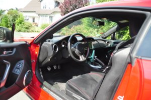

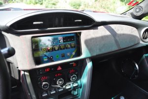

Da ich es über das Jahr öfter bei AYA-Wettkämpfen gesehen habe, dachte ich mir und machs mal nach... bei mir läuft nun ein Nexus 7 als Headunit. Die Blende hab ich passend gespachtelt und der Sattler hat sie dann bezogen. Für die Bestromung habe ich einen kleinen Kabelbaum gebaut mit dem man es direkt an den Radiokabelbaum hängen kann. Per Relais bekommt das Tablet nur bei Zündung Strom und kommt aus dem Standby. Bei Zündung aus fährt es innerhalb von 4 sekunden wieder runter. Mittlerweile funktioniert auch der originale USB-Anschluss mit dem Tablet und die Musik startet Automatisch und ab dem letzten Punkt wo man abgestellt hat. Die Adapter muss man alle selbst zusammen bauen, ist aber nicht sonderlich schwierig.
Dann nutze ich noch Torque und einige Widgets um mir Sachen wie Öltemperatur, Wassertemperatur etc anzeigen zu lassen. Ansonsten ist es halt ein offenes Android-Tablet mit dem man alles machen kann was man mag. Endlich mal iene Android-Headunit die nicht eingeschränkt ist, alles ist machbar. Dazu auch noch bezahlbar. Vom Tablet geh ich auf eine USB-Soundkarte und von dort per optischem Kabel in den Bit One. Hier ein Nachteil - der Bit One rauscht am digitalen Eingang. Aber ich kann mittlerweile damit leben.
So sieht es derzeit aus und es klingt schonmal nicht schlecht, ich hoffe morgen beim einmessen kommt noch etwas herum. Über den Winter denke ich mir dann aus was mit dem Subwooferabteil passiert und woher ich Türpappen bekomme.

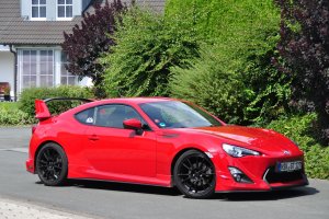

Etwas gemacht, dass ich von mir nicht gedacht habe.... ja er kam tiefer + Sturzkorrekturschrauben und Einstellung bei einem Slalomprofi:

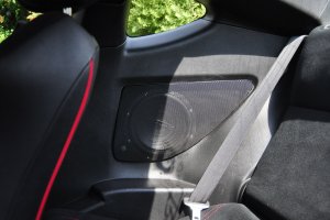

Ich habe mit einem Freund zwei Tage durchlaminiert und es sind auf jeder Seite in die hinteren Seiten 8" Subwoofer von Arc Audio gelandet. Spielen erstaunlich tief, nur Einstellung war sehr aufwendig. Gitter habe ich schnell provisorisch gepresst, aber so wie es immer ist... das bleibt erstmal so ;-)

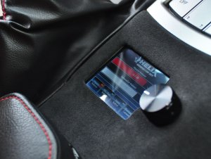

Audiotec Fischer hat ein neues Bedienelement mit Touchscreen entwickelt, mit dem man Audioprozessoren steuern kann. Setups auswählen, per Bluetooth Geräte verbinden, verschiedene Pegeleinstellungen, etc. Ich habe es in die Mittelkonsole eingespachtelt.

Eine Helix P6 DSP hat Einzug gehalten. Ein tolles Stück moderner Technik, eine Sechskanalstufe mit 6*125W und integriertem großem DSP. Ich gehe mit einem Glasfaserkabel von der Soundkarte die am Nexus hängt rein, nutze also keine Chinchkabel mehr. Für die Subs habe ich jeweils eine einzelne Stufe, kleine digitale dinger von Eton, 500W/Stufe. Im Stapel sind die Stufen mit Gewindestangen fest verbunden.
Die A-Säulen und Mitteltöneraufnahmen im Armaturenbrett sind fertig. Das nächste Mal würde ich die A-Säulen dezenter bauen.

Die Türen habe ich zwischendurch einmal neu gedämmt und aufgebaut mit den Brax Matrix 6.1. Schon ganz gut, allerdings geht das noch besser. Im Winter werden Doorboards mit 8" PA-Lautsprechern gebaut. Das wird dann deutlich lustiger.

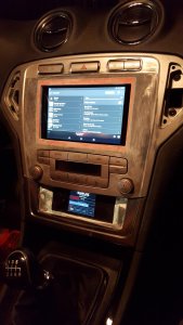

Und noch ein wenig an anderen Projekten gebastelt. Ein paar GT86 hatte ich umgebaut und einem Kumpel mit seinem Ford Mondeo helfe ich immer noch. MT und HT an die A-Säulen, Nexus 7 in die Mittelkonsole und in den Aschenbecher das Helix Director Bedienteil, im Kofferraum 3 Helix Endstufen mit Prozessor. Wieder digital vorn vorn nach hinten, etc. Mein 3D Drucker hat mir dabei sehr geholfen.
Kann auch mal Bildserien einstellen, wie man sowas baut, falls es interessiert.
