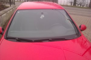

So sieht es mit gekürztem Wischerarm aus. Finde das von der Optik wesentlich besser als gekürzte Blätter oder die Nachrüstwischer mit dem dicken Klotz dran :)
Stimm ich dir 100% zu. Ich hab meine auch gekürzt, bald noch etwas mehr, als bei dir am Bild.
Geht sich ganz genau aus :)

Mir gefällts mit gekürztem Arm besser..
Sonst ist Der Wischer an einer Seite länger als an der anderen...
