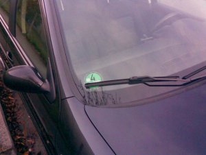

Nö. Die haben den Wischerarm nur zu weit oben auf der Verzahnung aufgesetzt. Einfach lösen, von der Verzahnung abheben, weiter nach unten drehen und wieder festschrauben. Am besten erwischt den richtigen Punkt, wenn Du bei aufgelegtem Scheibenwischer auf das Gelenk zum Hochklappen drückst.

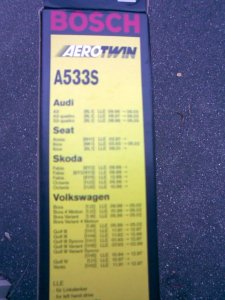

Ich hab die hier genommen. Ohne Wischerarme zu tauschen! Mußte auch nix gekürzt werden!

  • Umrüstung auf Aerotwin Scheibenwischer beim Leon 1M Beitrag #1.115
Die hab ich auch vor kurzem gekauft :D
Mal sehen wie sie passen, werd sie allerdings erst nach dem Winter montieren.
  • Umrüstung auf Aerotwin Scheibenwischer beim Leon 1M Beitrag #1.116
Auf der Beifahrerseite die äußerste Ecke wird nicht gewischt, da steht das Gummi leicht ab. Aber das klebt eh nur die Umweltplakette ... also wen juckts?
  • Umrüstung auf Aerotwin Scheibenwischer beim Leon 1M Beitrag #1.117
also laut bosch datenblatt sind die genauso lang wie die 4er golf A927S wischblätter. wenn dann müsste nur die aufnahme anders sein sonst müssten sie ja auch überstehen
