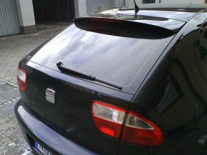

So, wie bereits geschrieben sitzt der Wischer jetzt richtig.
Hab nochmal ein Bild angehängt für diejenigen die noch umsrüsten wollen oder noch am überlegen sind - es lohnt sich auf jeden Fall!
Und wie oben schon steht...ist der Wischer vom Touran.

Besser als der Serienwischer ist er ja, aber nicht besser als gar kein Wischer.

Manche Leuten brachen und benutzen den Wischer aber und aus dieser Sicht ist er top!
