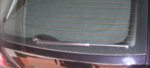

und hier gibt es ein foto davon
attachment.php
Sag mal ist da eine Delle drin??

der raider wieder mit seinen adleraugen, aber stimmt sieht so aus. 8o
mfg
  • Umrüstung auf Aerotwin Scheibenwischer beim Leon 1M Beitrag #476
leider gottes stimmt das sogar. das problem ist, das derjenige der sie dort reingemacht hat, keinen zettel hinterlassen hat bzw auf mich gewartet hat. so bleibe ich auf meinem schaden sitzen...:angry:
meine stossstange ist auch betroffen...:angry:
