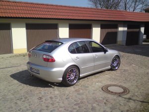

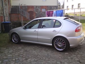

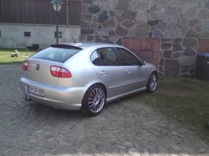

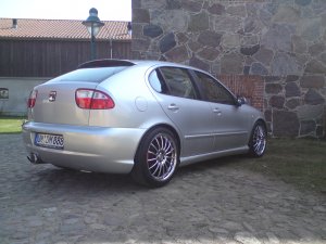

Matze, könntest du deinen Wagen von schräg hinten fotografieren, so dass ich mal sehen könnte wie das in Silber ausschaut? Ich bin momentan noch etwas skeptisch ob das denn auch vernünftig ausschaut.
Natürlich original Schweller.
Jetzt muss ich wieder was fragen. Da das Wetter momentan eh mies ist und ich gerade auch nicht irgendwo auf 'ne Bühne komme, habe ich mein Heck jetzt mal montiert, dass ich wenigstens wieder mit 'ner Heckstossstange rumfahren kann. :D Dabei ist mir aufgefallen, dass die Plastikverkleidung (in der Explosionszeichnung aus der Anleitung Position 16) bei mir anders ausschaut. Meine deckt den Auspuff komplett ab. Ich habe leider kein Bild gemacht. Gibt es da zwei verschiedene? Eine für einen 1.6 16V und eine andere für die TS Modelle? Und unterscheiden die sich extrem oder könnte ich einfach die Abdeckung abschneiden und dann würde es passen?
  • TopSport (TS) / FormulaRacing (FR) / CupraR (R) - Umbau komplett ! Beitrag #493
hier mal paar Bilder, aber richtig viel erkennen kann man da nich ;)
Is halt auch nich doll zu sehen, mit anderen Worten: es fällt nicht auf wenn die ecke dort mitlackiert is. Im Gegenteil ich finds sogar besser
