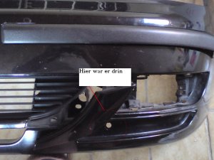

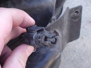

Hab mal ne drigende Frage und zwar hab meine Stoßstange abgebaut um ne TS Front hinzumachen nun ist mir beim abbauen son "Sensor"(denke ich) aufgefallen, nun weiß ich nicht wo das in der Top Sport front hinkommen soll????
hoffe ihr könnt mir schnell antworten geben!!!!!

Hinterm Gitter auf der Fahrerseite müsste irgendwo die passende Halterung dafür sein ;) auch beim TS :)
  • TopSport (TS) / FormulaRacing (FR) / CupraR (R) - Umbau komplett ! Beitrag #416
müsste nicht nur, ist sogar :)
