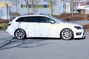

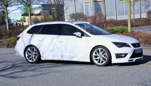

  • Tieferlegung (nur Cupra ST) Beitrag #65

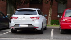

CSchnuffi5 ich habe 40/40 ST-Suspensions von KW drin, die Angaben sind ja immer etwas relativ, vorne ist er effektiv 35mm (zum Style) und hinten sogar nur 30mm, was mir aber Recht ist, so hab ich keinen Hängearsch. Ist zwar ein FR, da die Achsen aber identisch sind zum Cupra, wäre es vergleichbar!
  • Tieferlegung (nur Cupra ST) Beitrag #66

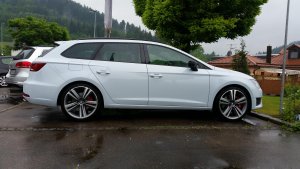

Nu isser tiefer.
Es sind die ST Federn von KW. Das Gutachten bekomme ich geschickt wenn es soweit ist.
Erstmal sind keine Spurverbreiterungen verbaut, weil die von KW ohne Nabenzentrierung sind und die Räder dann nicht gescheit zentriert sind.
  • Tieferlegung (nur Cupra ST) Beitrag #67
Hast noch mal ein Vorher Nachher Bild?
Wie viel Tiefer sollen die Federn sein?
Wie fährt es sich?
Was sollen die Kosten?
wann sind die erhältlich?
  • Tieferlegung (nur Cupra ST) Beitrag #68
Wie fährt es sich?
1: habe nur ein Vorherbild
2: ein kleines bisschen härter, aber erträglich
3: keine Ahnung, war ein kostenfreies Versuchskaninchen
4: es sind wohl die Federn aus dem ST TDI 135KW, mit dem Gutachten wird es 1-2 Wochen dauern

Hmm ja sieht schon deutlich stimmiger aus.

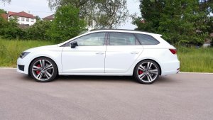

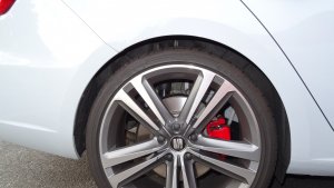

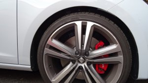

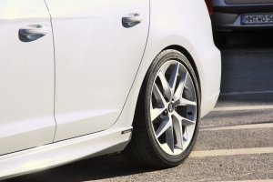

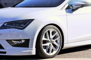

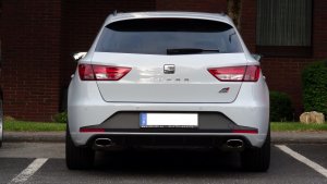

Habe mal eben schnell ein paar Detailfotos gemacht und nachgemessen.
gemessen wurde mittig durch die Radnabe
Höhe vorn vom Boden: 66,5 cm
Höhe hinten v. Boden: 67,2 cm
Höhe von Radnabenmitte zur Radlaufkante:
vorn: 35,3 cm
hinten: 35,5 cm
28.06 (1) klein.jpg28.06 (2) klein.jpg28.06 (7) klein.jpg28.06 (8) klein.jpg28.06 (9) klein.jpg
  • Tieferlegung (nur Cupra ST) Beitrag #79
mmh, das hat sich ja fast garnicht gelohnt. Das ist gegenüber der Serie gerademal 1cm.
  • Tieferlegung (nur Cupra ST) Beitrag #80
Vorn ist er ca. 1,5cm und hinaus 0,5cm runter gekommen.
Allein wegen der Linie hat es sich gelohnt !
Vorher war vorn mehr platz als hinten, jetzt ist es schön gleichmäßig.
