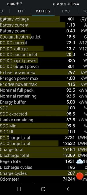

Dazu hab ich noch einige Zahlen aus dem Betrieb bei „normalen“ Fahrdistanzen, also kein Aussendienst und kein Pendler der am Tag 200km fahren muss.
Gesamtkosten bis heute: CHF 130.015,88
Kosten pro km: 1,75CHF
Distanz: 74.295km
Stromkosten: 106,70 😎
Anzahl Ladevorgänge: 659
Geladen DC: 3.731
Geladen AC: 13.522
Ladezyklen: 207
Reichweite real: 508km +
Anzahl Softwareupdates: 80 🤨
Die Aufteilung DC/AC ist bei rund 21/79%. Der Verbrauch nach Auto über die gesamte Distanz liegt bei 172Wh/km. Nach meinen Aufzeichnungen ist der Gesamtverbrauch aber bei 221Wh/km. Also rund 5kWh mehr pro km als was das Auto anzeigt. Dazu gehören halt vor klimatisieren, Wächter etc, was alles nicht erfasst wurde.
