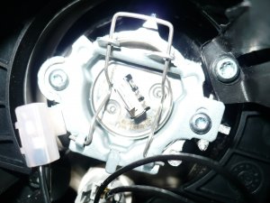

Hab fix mal meinen "Schulungs-Scheinwerfer" rausgekramt und ein Foto der Klammer gemacht.
Im Prinzip isses simpel, die Klammer wieder einzuhaken, wenn man weiss wo sie hin muss.
Du musst sie zusammendrücken, so das sie nur noch ca. 1 cm auseinander steht. Dann einfach in die Öffnungen klemmen.
Ich hatte selbst auch schon das Problem und es ohne grössere Ausbauten geschafft.

Vielen Dank Nico!
Das Bild ist goldwert!!!!

Ich bin echt blöd. Hab nochmal versucht mithilfe Nicos Foto die Haltebügel wieder einzusetzen. Habs aber nicht geschafft. Im Gegenteil: Bügel ist jetzt im Motorraum verloren gegangen... :banghead:
Jetzt muss ich wohl doch zum Händler...
